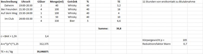

19:00 - 20:30 2 Gläser Whisky, vermutlich zwischen 100 und 150 ml
21:30 - 23:30 1/3 Flasche Whisky mit Colar, vermutlich 250 bis 300 ml Whisky
24:00 - 03:00 unbestimmte Anzahl an Whisky-Cola und Bier

Das ist schlecht das du nicht sagen kannst wieviel du getrunken hast, denn der GA erwartet von dir das du das ziemlich genau weißt. Wenn du dich nicht daran erinnern kannst, so solltest du dich aber später damit auseinander gesetzt haben, d.h., dass du mit Hilfe von Alk.berechnungen herausfinden konntest, was und wieviel es war. Das geht z.B. mit der Kleinen Alkohollehre zur BAK Berechnung oder auch mit der BAK/Trinkmengenberechnung per Widmarkformel. Falls du damit nicht zurecht kommst, helfen wir dir dabei.
Hier habe ich mal meine Rechenkünste bemüht.
