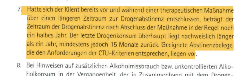

Wie soll man das dann verstehen?
Dann frag dort mal nach, wo du das her hast, mir ist leider nichts anderes bekannt.
