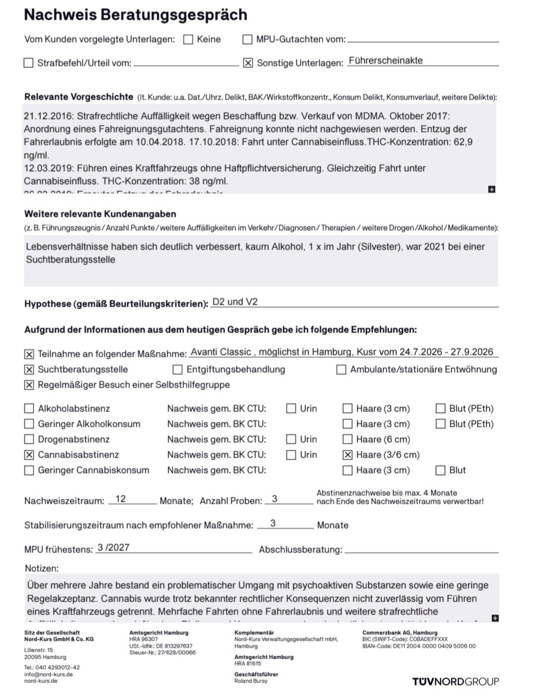

Ich werde mal bei der dem Labor nachfragen ob die im mai genommene probe noch zusätzlich auf polytox Untersuchucht werden kann. Somit würde ich dann auf 15 monate kommen. Ich hänge mal den Bericht von meinem Beratungsgespräch an. Leider sind manche sachen nicht bis zum ende lesbar da ist bei der Erstellung wohl was schiefgelaufen.
das ist eine gute Idee!
Ich halte übrigens die empfohlene Nachweiszeit von 12 Monaten für etwas gewagt, die buk verlangen sowohl bei D2 als auch bei D1 einen 15-Monats-Zeitraum. Allerdings ärgern sich alle bisschen über den fehlenden Unterschied D2 zu D1 und so manche Gutachter nicken auch 12 Monate ab. Da kann es tatsächlich regionale Unterschiede geben...
Ich werde sowieso zur Sicherheit 15 monate machen. Was soll denn eigentlich dieser 3 monatige stabilisierungszeitraum sein?

1. Was bedeutet der von der mpu Beraterin empfohlene 3 monatige stabilisierungszeitraum?

Das mit dem Stabilisierungszeitraum meint "eigentlich" die Zeit der Bewährung nach einer therapeutischen Veränderungsarbeit (im weitesten Sinne). Aber sobald eine MPU-Vorbereitung nicht verändernd, sondern per se stabilisierend gemeint ist, würde das hinfällig werden. Nach einer ambulanten suchtspezifischen Rehabilitationsmaßnahme soll man 3 Monate auf eigenen Füßen stehen soll. Aber eine reine MPU-Vorbereitung ist ja schon was anderes, nennen wirs mal... Nachsorge. Für die gibts keine besonderen Bestimmungen.
In Deinem Falle: nachdem ein Kurs ab 7/26 empfohlen wird, Du aber schon längst die Abstinenzentscheidung getroffen hast, war die eigentliche Veränderungsarbeit (auch als "Selbstheiler") bereits vor langer Zeit geleistet. Alles spätere wäre dann noch Nachsorge / Rückfallprophylaxe und dafür gibts keine besonderen "Fristen". Ich denke, die Beraterin wollte "auf Nummer Sicher" gehen, damit Du über die feinen Unterschiede nicht aus Versehen in der MPU stolperst.
