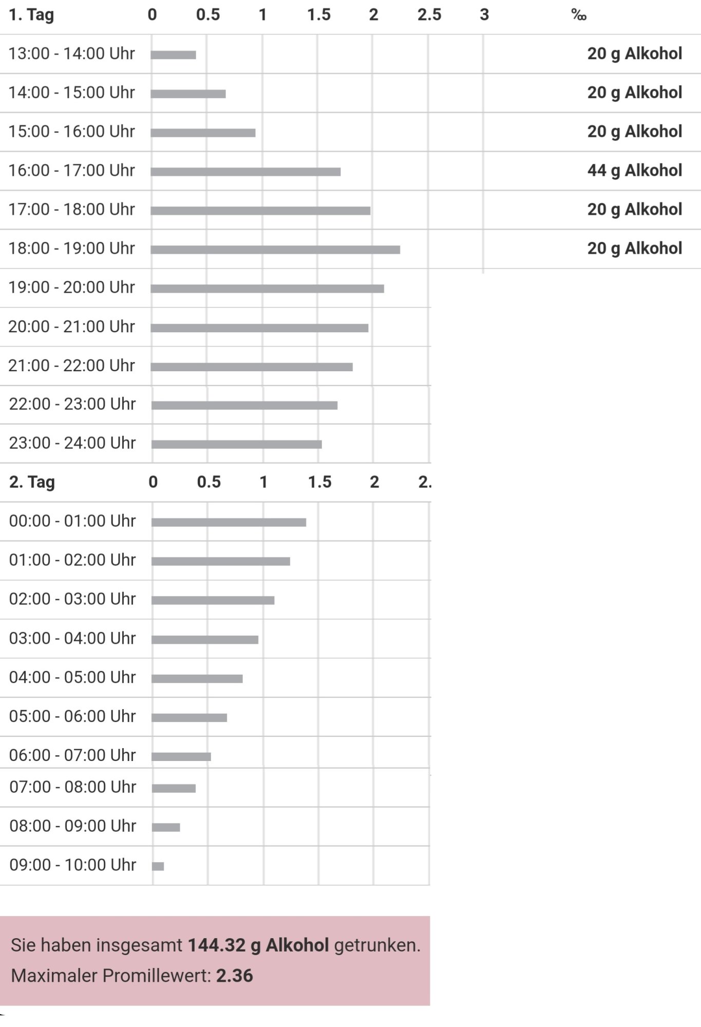

1. Beschreiben Sie den Tag Ihrer Trunkenheitsfahrt aus eigener Sicht mit Datum und Uhrzeiten. (Wann, wo und mit wem getrunken / wann und wie aufgefallen / Promille)
Am 15.11.2021 wurde ich gegen 19:00 wegen auffälligen Fahrens von einem anderen Verkehrsteilnehmer angehalten, der mir den Schlüssel abnehmen wollte. Es befand sich ein Polizeiwagen in zivil hinter diesem Fahrzeug, der diese Situation beobachtete und sich einschaltete. Nach einem Atemalkoholtest wurde ich mit auf die Wache genommen. Dort verbrachte ich einige Stunden, bis mir um 23:30 Blut abgenommen wurde und ich gegen 23:45 entlassen wurden. Später wurde der Promillewert unter Zugrundelegung einer Entnahmezeit von 23:30 und einer Tatzeit von 19:10 bei einer „im wesentlichen abgeschlossenen Resorption“ auf 2.3-2.4 Promille angegeben.
Ich kann mich an die Geschehnisse bis zum Eintreffen in der Polizeiwache nicht erinnern. Das hier geschilderte stammt aus dem Polizeibericht.
An dem Tag kam es ungeplant zu einem Umtrunk mit Kollegen aus der Klinik. Wir feierten den Abschied eines geschätzten Kollegen. Ich hatte durch meine vorherige Wochenendschicht gegen Mittag Schluss und begann mit meinen Kollegen Bier zu trinken. Die Stimmung war zwar heiter, aber auch melancholisch. Später haben wir uns Cocktails mit Vodka und Limo gemixt. Ich kann mich nicht mehr daran erinnern wie die Veranstaltung geendet hat und wie ich ins Auto stieg. Meine Timeline zeigt mir jedoch, dass ich eine Unterbrechung hatte von einer halben Stunde und ausserdem zeigt mein Konto, dass ich bei der Tankstelle eingekauft habe. Ich habe Bierdosen im Auto gefunden, weshalb ich davon ausgehe, dass ich während dieser Unterbrechung im Auto weitergetrunken habe.
Ca. 6 Bier á 0.5l
Ca. 4x 2cl Vodka a 40% in Mischgetränken
In einem Zeitraum von circa 5 Stunden (13-18Uhr)
144.32 Gramm Alkohol
Ich fuhr mit einer Unterbrechung (18:08-18:40 laut Google Maps) 7km. Ich wollte insgesamt 16km fahren.
Ich kann mich nicht an die Trunkenfahrt erinnern, die Unterbrechung von einer halben stunde legt jedoch nahe, dass ich mich nicht mehr im Stande gefühlt haben könnte.

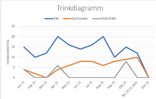

32-34 Jahre:
Gelegentlich zu besonderen Anlässen ein bis zwei Trinkeinheit getrunken, z.B. in einem Restaurant oder im Theater 1 Glas Wein/Sekt/Bier beim Essen/im Foyer mit meinem Partner oder mit den Eltern. Bei einem Konzert waren es im Schnitt 3 Bier á 0,33l.
Gelegentlich mit meinem Partner ein bis zwei TE Whisky (á 0,02l) ca. 4x im Jahr.
Erhöhter Alkoholkonsum zusammen mit einem neuen Freundeskreis fast jedes Wochenende (1-2x die Woche). An solchen Abenden ca. 3-4 Bier á 0,33l und nun auch Mischgetränke wie Vodka-Zitrone im Schnitt ca. 2-6 Getränke á 0,3l.
Starker Konsum während der Urlaube mit dem ehemaligen Freundeskreis. Insgesamt 2 Reisen á 5 Tage im April und August 2021. In der Zeit täglicher Konsum von Bier und Mischgetränken in exorbitantem Ausmaß. Beginn des Konsums bereits vormittags mit dem ersten Bier. Zur Zeit der ersten Reise hatte ich zum ersten Mal bereits vormittags getrunken, zuvor geschah dies nur am Abend. Über den Tag verteilt ca. 6-8 Biere á 0,33l. Abends dann Mischgetränke mit Vodka oder Rum, im Schnitt ca. 2-6 Getränke á 0,3l.
Erhöhter Konsum bei drei Fimenfeiern und -Events. Mehrere Bier á 0,33 (im Schnitt 4 Bier) und Mischgetränke mit Vodka oder Rum (im Schnitt 3-4 Getränke á 0,3l).
