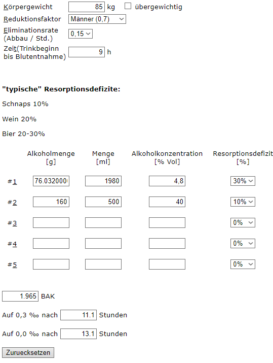

Habe mal mit der Widmark Formel meine BAK berechnet und denke das müsste so passen, die 500ml sind eigentlich auch nur ca. weil nicht abgemessen wurde beim Getränk mischen.

17:00 - 20:00 6x 0,33l Bier 4.8%
20:00 - 00:30 ca. 500ml Jack Daniels 40%
Lt. "unserem" Promillerechner ist das schon ein wenig zuviel (https://www.kontrolliertes-trinken.de/kontrolliertes-trinken/de/4/3/selbsttest/bak.aspx), vllt. noch einmal überprüfen...
