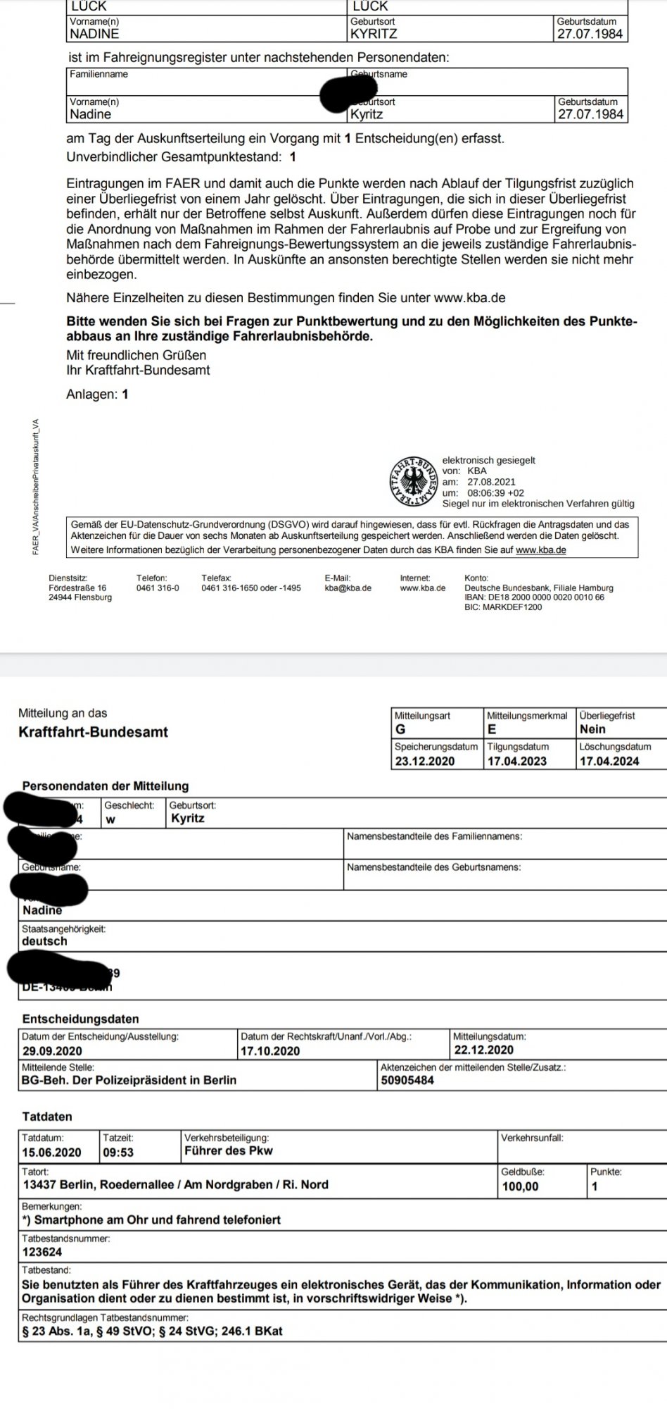

So wie ich das sehe, hast du einen Auszug aus dem ZFER (Zentrales Fahrerlaubnis Register) vorliegen und veröffentlicht.
Dort werden keine Eintragungen zu finden sein, welche deine begangenen Delikte betreffen. Du brauchst den Auszug aus dem FAER (Fahrerlaubnis-Eignungs-Register), dort sind deine Delikte mit Zeitpunkt der Tilgung und Löschung hinterlegt, sowie auch dein aktueller Punktestand in Flensburg
Im ZFER werden nur Daten zu erteilten Fahrerlaubnissen gelistet, kann natürlich auch hilfreich sein, wenn man das genaue Datum irgendwann mal wissen will
Du meinst das hier?
