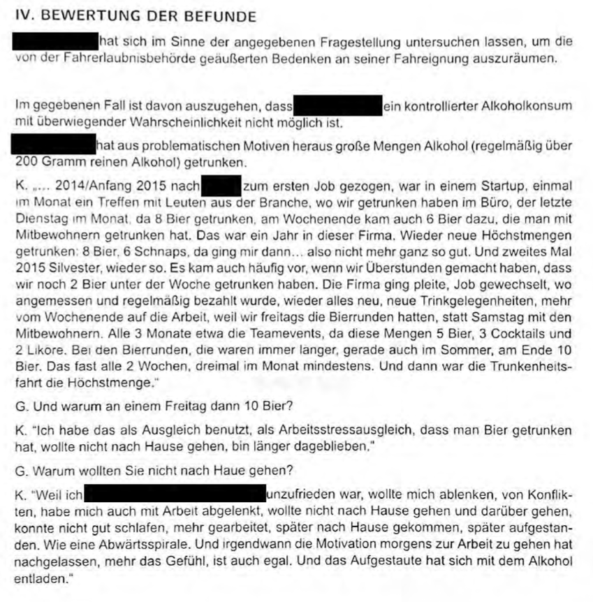

SauronsAuge
Könntest die Begründung bzw. Stolperfalle verdeutlichen?
Z.B bei der Frage, ob ich mir "etwas vorgenommen hätte" nach dem Trinken habe ich (warum auch immer) gesagt, dass ich beim nächsten Mal nicht mehr so lange bleiben wollte. Meine "Warnsignale" die ich mir erarbeitet habe sind nicht als "Warnsignale" herübergekommen, sondern als die Folge des Alkoholkonsums. Meine Selbsteinschätzung (0-100) ist mit 65 zu niedrig ausgefallen und ich habe leider Konflikte erwähnt, für die es noch keine endgültige Lösung gab.
Im Endeffekt wurde mit meinen Angaben meine Qualifikation für KT in Frage gestellt.

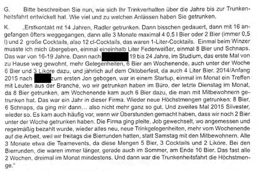

Ich habe hier mal meinen Entwurf von Frage 9 und 10. Gehe davon aus, dass ich einige Sachen nochmal ändern muss.
Ja habe ich. Über die Jahre betrachtet hat sich meine Höchstmenge immer weiter erhöht und danach wieder darunter eingependelt. Die Regelmäßigkeit des Konsums nahm bei Änderung meines Umfelds (Studium, Umzug, neuer Job) zu Beginn etwas zu und danach wieder ab, bis es dann irgendwann zu einem „Ausschlag“ (Höchstmenge) kam. Zum Beginn des Lockdowns ist mein Konsum deutlich zurückgegangen, bis es dann bei der ersten Lockerung zur TF mit neuer Höchstmenge kam.
Während meiner Schulzeit (16-19) habe ich eher unregelmäßig getrunken, so etwa alle 3 bis 4 Monate zu Geburtstagen oder Partys. Das waren im Schnitt Höchstmengen von etwa 5 x 0,5l Bier. Am Ende des Abschnittes gab es eine Veranstaltung, bei der ich etwas mehr getrunken hatte: 8 x 0,5l Bier und 3 x 2cl Schnaps.
Zum Studium (19-24) wurde es dann etwas regelmäßiger. Außerhalb der Klausurenphase waren das im Schnitt jede 2-3. Woche ca. 4-5 x 0,5l Bier, die ich zusammen mit Freunden und Kommilitonen getrunken habe (am WE oder unter der Woche). Sind wir in eine Bar gegangen (ca. 1 x im Monat) war es meist mit 6x 0,5l Bier und 3-4 x 2cl Likören/Schnaps etwas mehr. Die Jahreshöchstmengen (Oktoberfest) betrugen ca. 4L Bier zu dieser Zeit.
Bei meinem Umzug zum ersten Job im Startup (24-25) hat sich meine Trinkmenge etwas erhöht: 1x im Monat ca. 4-6x 0,5L Bier beim regelmäßigen Treffen von Leuten aus der Branche in unserer Firma. 2 x im Monat zum Feiern oder Partys am WE mit Mitbewohnern 2 x 0,5L Bier
und 3 x 0,5L Cocktails (6cl). Die Höchstmengen waren in diesem Jahr anlässlich einer Firmenparty zur Veröffentlichung unseres Produkts: ca. 8 x 0,5L Bier, 6x Schnaps (2cl).
Zu meinem zweiten Job (25-29) hat sich die regelmäßige Trinkmenge wieder etwas reduziert. Es gab vor Corona jeden Freitag „Bierrunden“ bei denen ich über die Sommermonate verteilt alle 2 Wochen ca. 4-6 x 0,5L Bier getrunken habe, je nachdem wie spät es wurde. In unregelmäßigeren Abständen (ca. 3-4 Monate) habe ich z.B. zu Team-Events oder Geburtstagen im Schnitt ca. 4 x 0,5L Bier, 2 x Cocktails (6cl) und 2x 2cl Schnaps getrunken. Mit Beginn der Pandemie hat sich das alles noch weiter reduziert, bis es dann beim ersten Team-Event nach dem Lockdown zu meiner TF kam, bei der ich 6x 0,5L Bier, 2x Cocktails (12cl) und 2 x 2cl Liköre zu mir genommen habe.

peat-jones
Hallo @SauronsAuge ,
wenn du an deiner Geschichte nichts änderst, dann wird der nächste Versuch mit KT auch scheitern. Das liegt daran, dass du bereits seit 15 Jahren regelmäßig Alkohol trinkst und es dann schwierig wird dich als Alkoholgefährdet einzustufen. Zumal der Selbstunfall ebenfalls eines der Alkoholmissbrauchs-Kriterien ausmacht. Bei Alkoholmissbrauch sind leider 12 Monate AB vorgesehen.
Das bedeutet, möchtest du mit KT durch die MPU kommen, musst du Argumente suchen, dich als stark Alkoholgefährdet einstufen zu lassen. Die Kriterien Alkoholgefährdet und Alkoholmissbrauch kannst du dir hier im Forum irgendwo durchlesen.
Grüße

peat-jones
Hallo SauronsAuge,
ich denke die Punkte 8 - 10 bilden das ab was ich meine. Für dich relevant sind die folgenden Seiten:
- Abstinenzzeiträume
- Hypotheseneinteilung
bzw. BASt
Wenn du mit KT die MPU bestehen möchtest, musst du zwingend in deinem Fall in die Hypothese A3/H3 eingestuft werden. Hieraus ergibt sich dann, dass du 6 Monate KT nachweisen kannst/darfst. In deinem Fall wurdest du aber in A2/H2 eingestuft, was 12 Monate AB voraussetzt.
A2/H2 = Alkoholmissbrauch, A3/H3 = Alkoholgefährdung.
Hierzu gibt es auch eine beliebte Frage bei der MPU "Wo sehen Sie sich auf einer Skala von 0 - 100 => 0 völlig unproblematisch, 75 Alkoholmissbrauch und 100 eine starke Alkoholabhängigkeit". Diese Frage zielt genau darauf ab, in welcher Kategorie du dich selbst siehst.
Nun sind diese Begriffe Missbrauch und Gefährdung nicht exakt spezifiziert und gegeneinander abgegrenzt, allerdings gibt es Anzeichen für Alkoholmissbrauch z.B. hattest du schon einmal einen Filmriss? jemand hatte dich auf deinen Konsum hingewiesen? du hattest einen Unfall in Folge von überhöhtem Konsum? Auch die Dauer (In Jahren) ist so ein Kriterium und 15 Jahre regelmäßiger Konsum sind zu lange.
Möchtest du bei KT bleiben würde ich erst nach dem Studium angefangen haben zu trinken und die Probleme in deinem Job suchen anstatt in der Schul- und Studienzeit. Davor warst du sehr sportlich und hattest mit Alkohol nichts am Hut, oder?
Bleibst du hingegen 12 Monate AB, dann kannst du die Geschichte, wie du sie aufgearbeitet hast so belassen und dann bekommst du ebenfalls ein positives Gutachten.
Ich hoffe du verstehst den Kern meiner Aussage.

Hallo und sorry, dass ich mich so lange nicht mehr gemeldet habe. Ich habe die Zeit genutzt um meinen Fragebogen nochmal zu überarbeiten und würde ihn gerne nochmal hier posten.
Ich muss ganz ehrlich sagen, dass ich mir mit den Alkoholmengen immer noch nicht ganz sicher bin, also sprich was "moderat" oder dann schon zu viel ist (mir ist durchaus bewusst dass meiner Werte bei der TF definitiv viel zu viel ist). Ich habe entsprechend recherchiert und mich in etwa an 24g pro Tag orientiert, aber vll kann mir da jemand noch genaueres zu sagen.
Meine Trinkmotive habe ich auch aktualisiert. Diese sind jetzt auf die Gegenwart fokussiert, aber auch da weiß ich nicht, ob es ausreichend ist.
Ich bin sehr dankbar für Feedback.
Frage 1 überspringe ich. Los gehts!

Geeignete Alternativen zum Stressabbau und zum Abschalten fand ich u.a. in regelmäßigem Yoga und Meditation und dem Wechsel in ein kleineres Team. Durch den Verzicht von früher häufigen Trinkanlässen und durch die Reduzierung meiner Arbeitsstunden hab ich nun mehr Zeit für meine Hobbys und Sport. Somit fühle ich mich zufriedener und ausgeglichener als die Jahre zuvor.
Von einigen außenstehenden Personen habe ich gehört, dass sie ebenfalls zu der Einsicht gekommen sind mit dem Alkoholkonsum kürzer zu treten. Auf sozialen Veranstaltungen bin ich nach wie vor (wenn es nicht nur ums Trinken geht), ich bin dann allerdings in der Minderheit, die am nächsten Tag nicht mit den Folgen zu kämpfen hat und habe dadurch mehr von meinem Tag. Mit der Zeit gewöhnen sich die Leute daran, dass man nichts mehr trinkt und das Fragenbeanworten lässt nach.
Des Weiteren habe ich das Gefühl, dass ich für Alkohol sensibilisierter bin: ich achte z.B. viel mehr wann, wo, und wie getrunken wird (Film/TV/Freunde) und wie "inflationär" er verwendet wird. Mir fällt auch der Geruch und das Verhalten von betrunkenen Personen viel mehr auf, was sehr unangenehm sein kann.
27. Wie stellen Sie sicher, dass Ihr neues Verhalten dauerhaft stabil bleibt?​
Ich halte mich an meine aufgestellten Regeln des Kts, das ich nun deutlich länger als 6 Monate praktiziere und habe für mich körperliche und geistige "Warnsignale" für meine früheren Konsummotive herausgearbeitet.
28. Können Sie sich vorstellen, jemals wieder in Ihre alten Gewohnheiten zurückzufallen?​
Die Gefahr kann durchaus bestehen, wenn ich meine Warnsignale nicht ernst nehme, ignoriere und dadurch in alte Verhaltensmuster zurückfalle.
Folgende kritische Warnsignale habe ich für mich herausgearbeitet: Schlafmangel bzw. schlechtes Einschlafen da ich immer noch in Gedanken bin, schlechte Laune, dauernde Angespanntheit und häufiges langes Arbeiten.
Da ich mir dieser Anzeichen aber nun bewusst bin, kann ich rechtzeitig dagegen steuern, die Ursachen finden und ggf. mit nahestehenden Personen darüber reden.
29. Wie wollen sie in Zukunft das Trinken vom Fahren trennen?​
Durch das strikte einhalten meiner Trinkregeln: geplanter stark eingeschränkter Konsum unter der Wirkgrenze, Planung der Fahrtwege.
Falls ich doch in irgendeiner Weise fahren muss, gilt für mich die 0 Promille Grenze bzw. wird erst gar kein Trinkanlass geplant.
30. Haben Sie zum Abschluss noch etwas hinzuzufügen?​
MrMurphy
Du hast die Größe deines Alkoholproblems noch nicht erkannt. Das ist aber die Grundvoraussetzung zum Bestehen einer MPU.
Unabhängig vom Fragebogen sehe ich auf Grund deiner Vorgeschichte keine Chance eine MPU mit kontrolliertem Trinken zu bestehen. Dazu wirst du den Rest deines Lebens abstinent leben müssen.
Bei dem Fragebogen fehlt die erste Frage, die Angaben passen nicht zu deiner Alkoholfahrt und enthalten widersprüchliche Angaben.
Hallo MrMurphy,
die Frage/Antwort 1 habe ich mittlerweile eingefügt. Dies war mit dem TE bereits so abgesprochen, aus Zeitgründen habe ich es aber eben erst erledigt.
Des weiteren wäre es schon interessant zu wissen, was genau du mit deinen Worten "Angaben passen nicht zur TF" und "widersprüchliche Aussagen" meinst. Diesen Satz einfach nur hinzuschreiben hinterlässt beim TE mehr Fragezeichen, als dass es ihm bei der Vorbereitung hilft...
MrMurphy
Für SauronsAuge ist es hilfreicher wenn ihr ihm beim Fragebogen unterstützt anstatt gegen mich zu schießen, nur weil ich einen anderen Wissenstand als ihr habt.
Ich lege niemandem Antworten in den Mund, da es nicht hilfreich ist mit Lügen eine MPU zu bestehen. Dann ist der Rückfall vorgegeben.
Bei der MPU werden ehrliche, wahrheitsgemäße und realistische Angaben erwartet.
Deshalb nur ein Beispiel. In Frage 1 legt SauronsAuge fest:
habe daher ausnahmsweise das Rad benutzt. (Bin normalerweise sehr Radfaul und habe vor Corona so gut wie nie mein Rad auch nur angeschaut).
In Frage 7 dann
Im Laufe der letzten 10 Jahren mit dem Fahrrad sicherlich um die 100 Mal.
Wer grade am Tattag ausnahmsweise noch mit über 2 Promille ohne Übung Radfahren kann hat zudem ein deutlich höherers Alkoholproblem als die gemessenen 2 Promille.
Bei der vorherigen MPU hat SauronsAuge ja auch bereit solche widersprüchliche Angaben gemacht, die er dann auf Nachfrage nicht erklären konnte. Ausgerechnet am Tattag will er Freitags zum ersten Mal 10 Bier getrunken haben, obwohl er davor für Freitags deutlich niedrigere Trinkmengen angegeben hat.
