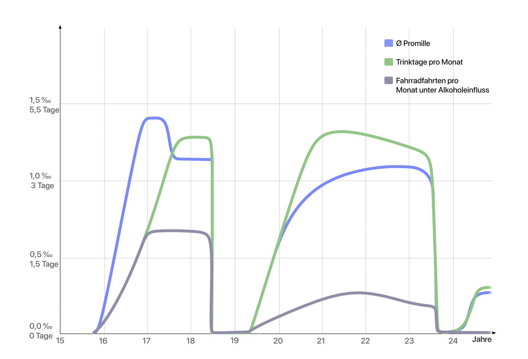

Anbei sende ich noch ein Trinkdiagramm, was ich noch um zwei Werte ergänzt habe.
Verdammte Axt :rolleyes: Das wusste ich nicht, sah halt so perfekt aus irgendwie.
Na gut, es sah zuuuuuu perfekt aus.
Aus deinem Diagramm ist keine Trinkmenge ersichtlich.
Der Gutachter hat nicht immer viel Zeit, daher sollte dein Trinkverhalten auf einen Blick erkennbar sein ... deine Fahrradfahrten werden ihn im Diagramm nicht weiter interessieren.
Trinkmenge und Trinktage ... dies alles dann in einem Säulendiagramm.
Hast dir aber trotzdem viel Mühe gegeben. :smiley711:
Aber die Promille Angabe im Verhältnis zu den Folgejahren?!?!
Promilleangabe gut und schön ... aber welcher Gutachter soll sich das alles umrechnen. ;)

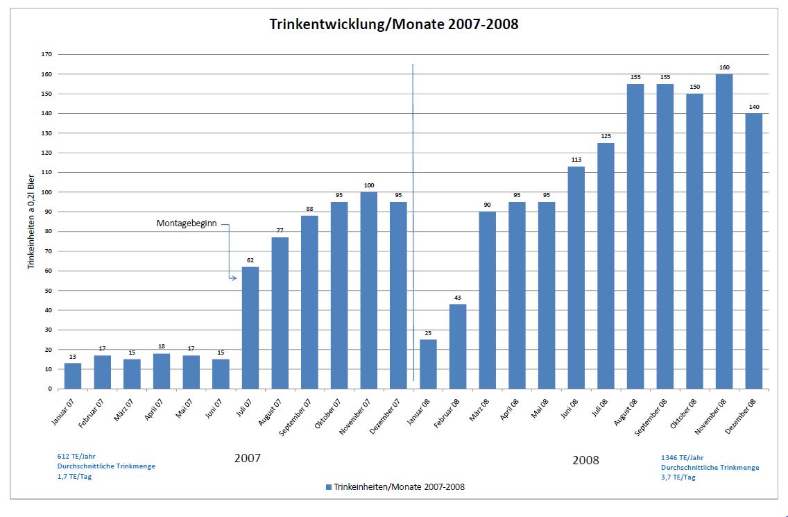

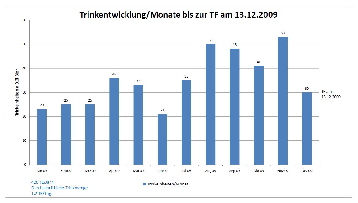

Ich habe mir damals zwei Trinkdiagramme angefertigt ... eins für die zwei Jahre meiner Trinkentwicklung und eins für das Jahr meiner TF.

Weil du das gerade schreibst... unknownuser kommt in dem Diagramm nie über seine 1,71 pm... Das ist eigentlich eher untypisch, kann aber manchmal vorkommen, wenn es ungefähr in die Richtung geht.
Wenn ich lese was er alles getrunken hat und dann noch E-Scooter fährt ... der hat diese Trinkmenge im Vorfeld schon öfters getrunken. Durchaus möglich, dass es hier ein Problem bei der MPU gibt.
Hey, okay dann mache ich noch ein neues Diagramm. Die Promillezahl in dem Diagramm sind ja die Durchschnittswerte, also gibt es durchaus Werte über als auch unter dem Wert. Nur wenn man zu oft über die 1,7 Trinkt kommt man dann noch mit KT aus? Könnte es dann nicht schon als Missbrauch gewertet werden?
Hast du dann Getränke in dem Säulendiagramm visualisiert oder die Menge an Gramm Alkohol?
Jo, der "Durchschnitt" ist eigentlich Blödsinn gewesen ... heute würde ich das eigentlich weglassen. Zum Glück brauche ich das aber nicht mehr. ;)
