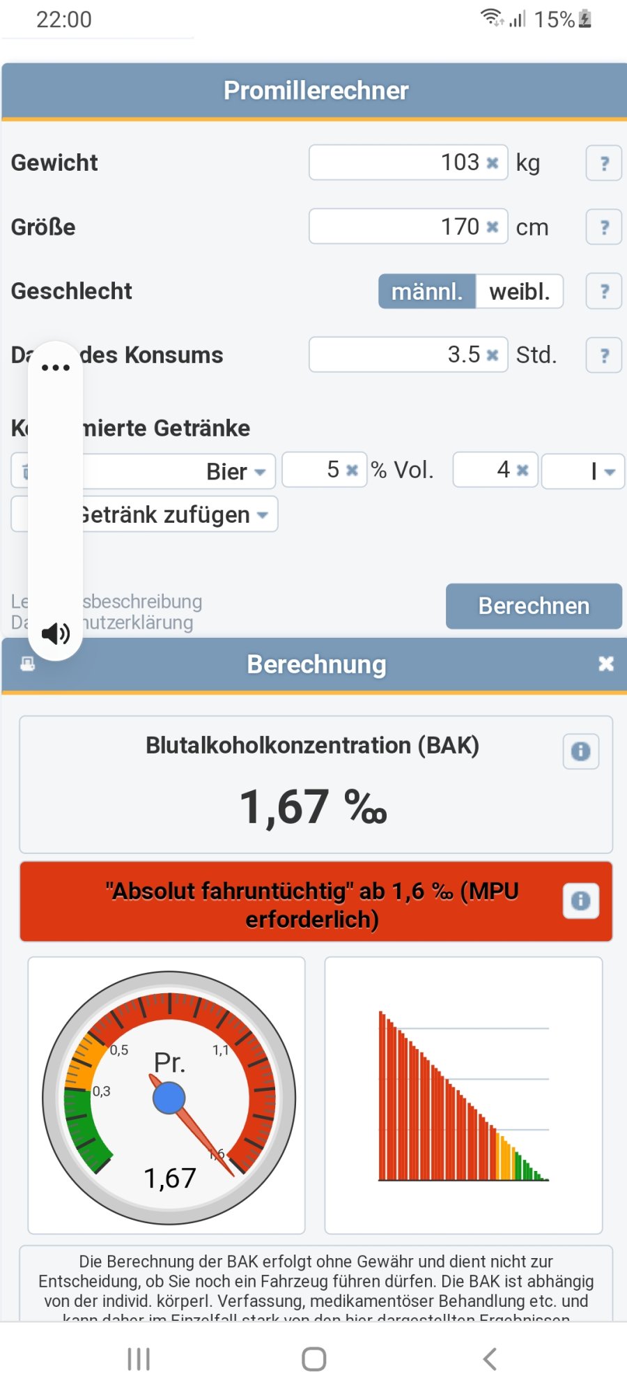

Habe jetzt mal deine Daten in einen Promillerechner eingegeben. Habe dabei 3,5 Stunden(du baust ja zwischen Trinkende und Blutentnahme auch weiter ab) genommen und das Ergebnis stimmt mit deinem Wert fast annähernd überein. Der Rechner nimmt einen Abbau von 0,15 Promille pro Stunde als Wert.
Sorry, ich sehe das nicht richtig in dem Screen. Heißt das rechts 4 x Liter?
OK, dann haben alle wohl recht und ich war halt besoffen.
8 Bier. OK.
im Screen heißt es 4L - steht in der Zeile rechts.
Ja, habe dort 4 Liter eingegeben. Deine Äußerung "ok, dann haben wohl alle Recht und ich war ich halt besoffen", läßt darauf schließen, daß du dich nicht besoffen gefühlt hast und eher noch deutlich höhere Mengen gewohnt warst.
