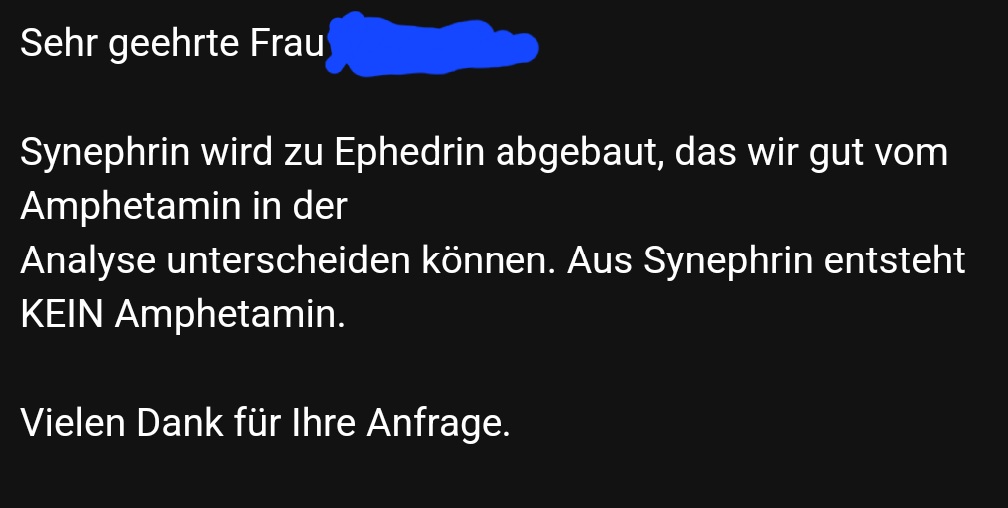

Nochmal bezüglich des Synephrins, kann ja sein, dass es noch für jemand anderen wichtig werden könnte:
Ich habe jetzt Rückmeldung von mehreren Laboren erhalten. Entweder sind denen hierzu keine Daten bekannt oder sie kategorisieren es als unwahrscheinlich. Eine eindeutige Aussage habe ich von Labor Enders erhalten:
Dann scheine ich das wohl doch nehmen zu können, wieder was gelernt.:hand0051:
